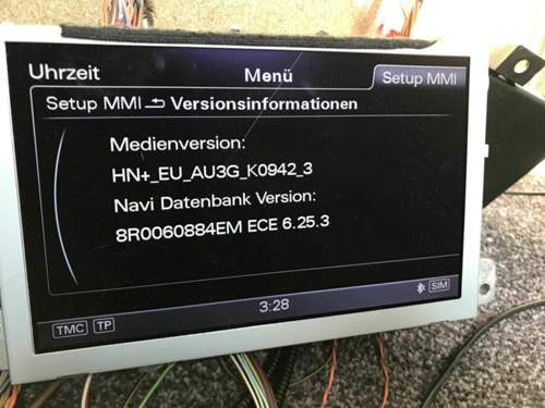

hier der aktuelle 2017/18er stand; audi hat mal wieder ein zwischenupdate rausgebracht der Karten
Karten sind bestellbar und lieferbar, für alle mmi3g high oder mmi3g+
Freischaltdokument geht noch in den Rückstand; kommt aber jetzt auch
Img-4729
Img-4736

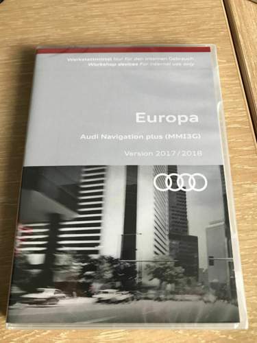

Hallo Audi Fans,
habe mir vor kurzem eine MMI Navigation (MIB-HS) Version 2017/2018 gekauft (Original Audi Verpackt) wollte an meinem Audi A6 4 G einen System Update durchführen und es Funktioniert nicht.
Wenn ich die SD Card in Fahrzeug SD 1 oder SD 2 hineinstecke zeigt mir es nicht an.
Der Hersteller Garantiert es muss Funktionieren!
Die Europa SD Card (siehe Bild ) hat die # 8WO 919866 R meine AUDI Werkstatt sagt mir, diese Card wäre die Falsche müsste mir Kaufen eine mit der # 8VO 051 884 CH Datenträger für Aktualisierung des MMI Navigationssystem Plus Festplatte (Werkstattmaterial) Kostet € 184,87.- incl MwSt.
Dazu die Card # 8VO 060 884 AS diese Kostet bei AUDI € 167,87.- zusammen also € 419.-
Hat jemand ein Tipp was ich machen könnte um meine SD Card zu Aktivieren?
Zähle auf ehrliche Antworten!

am 14. September 2017 um 9:15
Sagen wir's mal so, selbst wenn Du die Karten drauf bekommen würdest, müssten die bei Audi noch freigeschaltet werden.
Warum erkundigt man sich nicht vorher, bevor man im Internet irgendwelchen Mist besorgt, denn man später eh nicht verwenden kann? Zumal die Karten samt FW Update eh über Google für lau zum DL zu finden sind. Ist zwar nicht legal, aber die Karten nicht direkt bei Audi zu kaufen ist ja auch Blödsinn.

aber du startest schon am MMI die Funktion "Nach Update suchen" (oder so ähnlich) ??
Im Hauptmenu oben rechts auf "Setup"...
gruß
jam123
[Von Motor-Talk aus dem Thema 'AUDI A6 4G Baujahr 2015 Navigations Update über SD Card' überführt.]
am 14. September 2017 um 9:54
Das geht nicht unter Setup, dazu muss man ins engineering menu. Wenn man dann auch die richtigen Karten hat.

So erst einmal Danke für die euer Antworten wo mir nicht geholfen hat, zum hooofi es stimmt das A6 4G seit 2011 gebaut wird mein Modell ist 2015, zum Top 44, Freischalten bei Audi? war in mehreren NL (Niederlassungen) habe auch angesprochen, das geht nicht! Über das Forum my.audi.de kann man kostenlos die Updates auf eigene 32GB Card laden dauer etwa 2 Std. leider auch kein erfolg gehabt da wie genannt die Werkstatt einen Code benötigen den die wie ich nicht habe. "Pecado" auch angesprochen die Software kostet bei AUDI 352,10.- + 19% MwSt. = €419.-.
Meine Frage war ob jemand einen Code zum Freischalten hat dass ich diese Card wie oben Beschrieben benutzen kann.
mfg. Bearle1001
Ich glaube ehrlich gesagt du hast die falsche Karte. Mit der richtigen Karte geht es einwandfrei. Aber wenn du einen 2015 FL hast sollte es sowieso kein Problem sein. Einfach kostenlos bei Audi downloaden,auf einen USB Stick oder eine SD Karte kopieren und installieren. Fertig. Weiß ehrlich gesagt nicht wo dein Problem ist.
Solltest du keinen FL haben brauchst du die SD Karte von Audi. Aber die richtige. Mit der geht es dann genauso gut wie mit der Variante für das FL. Mit dem Unterschied, dass die was kostet.
Aber all das verrät Dir auch dieser Thread....
