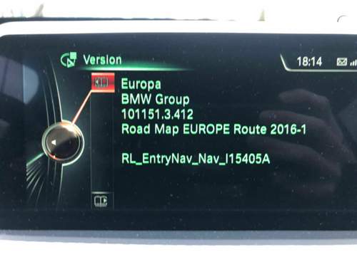

@Waveshaper schrieb am 22. März 2021 um 19:49:18 Uhr:
Gehe mal auf die Navikarte, dann Optionstaste, ganz runter auf Version o.ä.
Dort findest du die Daten, welche ich meine.

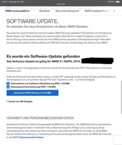

Hier die Version vom Navi... 2016 :(
Ok. Wie schon besprochen wurde, ist dein Auto nicht OTA Update fähig. Lade Dir mal den Download Manager. Vielleicht kann er Dir die letztmögliche Karte für Dich anbieten.
Ich finde nur das, aber da steht nix von einem Navi-Update, da geht es nur um die Verbindung von Smartphones...
Was mache ich falsch?
@0711X1 schrieb am 23. März 2021 um 20:34:43 Uhr:
