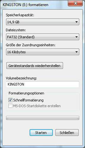

Einfach einen USB-Stick nach FAT bzw exFAT formatieren und die Daten darauf entpacken, dann in den mittleren USB Port im Auto stecken und bei der Frage nach der Installation die mittlere Option wählen (allgemein).
Was bedeutet denn „nach FAT formatieren „?
Man kann einen USB Stick in verschiedenen Formaten formatieren,je nach Endgerät oder Einsatzzweck.
Beim formatieren über einen Windows PC kann man dann das Format einstellen.
USB Stick formatieren
Wer dazu mehr wissen will:
https://de.wikipedia.org/wiki/File_Allocation_Table
exFAT ist hier eigentlich zu bevorzugen, da das Navi das ebenfalls lesen kann und es dass bei weitem aktueller Dateisystem ist, ist aber glaub ich nicht über den in Windows integrierten Explorer formatierbar. FAT32 geht aber auch, kann aber nur Dateien bis zu einer Größe von 4GB verwalten
Ich hab meinen Stick mit exFAT per Windows 10 formatieren können.
