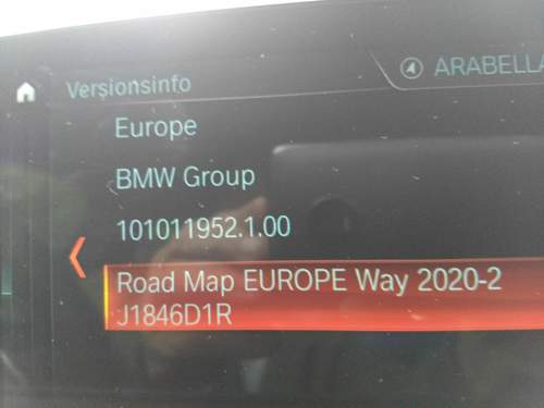

hallo,
und wie im Bild dargestellt, wird die Version im Fahrzeug angezeigt, nach dem sie installiert wurde.
gruss
mucsaabo

@mucsaabo schrieb am 1. Mai 2020 um 10:32:27 Uhr:
hallo,
Road Map Europe Way 2020-2 ist verfügbar:D
gruss
mucsaabo
Herzlichen Dank - ... und gestern gleich erfolgreich installiert :-)

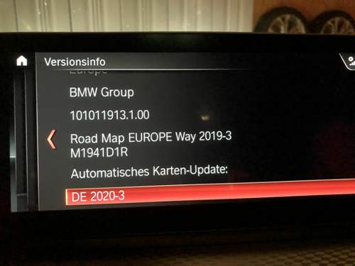

ich habe die neueste Version 2020-3 entzippt, auf einen Stick kopiert und letzte Woche im Auto angestöpselt.
Beim heutigen Check im Navi zeigt er mir das beiliegende Bild.
Lief da etwas schief, kann mir das jemand sagen?
Die Software ist jedenfalls vollständig auf dem Stick...
Img-2624
Ja da ging was schief. Das Update für D ota wurde ja durchgeführt. Das Update über den Stick für Europa nicht.
Gruss
Mucsaabo
Also bei der nächsten Fahrt vielleicht?
Weil unten steht ja: "Automatisches Kartenupdate"...
Vielleicht steht das ja noch an?

hallo,
wenn der Hinweis über das automatische Update dasteht, wurde dieses nach meiner Kenntnis bereits durch geführt. Wenn du den Stick einsteckst , kommt auf dem Bildschirm der Hinweis, dass eine, neue Version verfügbar ist und ob das Update durchgeführt werden soll. Wenn das bei dir nicht der Fall ist, stimmt etwas mit der SW auf dem Stick nicht.
gruss
mucsaabo
Ich habe das Update über den Stick aufgespielt, scheint geklappt zu haben, bei Version steht
Ich habe das Update über den Stick aufgespielt, scheint geklappt zu haben, bei Version steht jetzt Europe 2020-3, vorher stand etwas von einer Deutschland-Karte. Weiß jemand ob im Navi zwei hinterlegt sind, viele Grüße!
