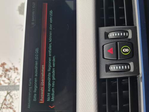

Hat jemand auch Probleme das neue Update
Road Map EUROPE Way 2024-1 vom USB Stick ins Auto zu bekommen?
Download auf den Stick lief ohne Probleme.
Aber im Auto geht nix voran.
Nach einer Stunde hab ich es aufgegeben und schau morgen noch mal.
Mein zweiter Versuch blieb auch ohne Erfolg.

Danke.
Hab es gestern noch mal frisch auf einen neuen Stick geladen und gerade ins Auto eingespielt.
Ging jetzt ohne Probleme.
Aber als Versioninfo ist angegeben EUROPE Way 2023-2.
Im Download Manager wurde doch 2024-1 angezeigt ?
Ich kann nicht mehr nachschauen, weil der gebuchte Dienst ( Navi-Update ) abgelaufen ist .
