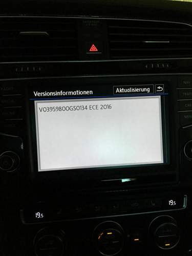

Mein Update
Discover Pro
V03959800 GS0134 ECE 2016
Dauer der Installation mit sdxc Karte etwa 40 Minuten
@Romankesslerdaniel
genau wie bei mir
ist dennoch das aus dem November ´15
Ist doch die alte Version. Aktuell ist ECE 2016/17
.... richtig "piwo0072", aktuell ist ECE 2016/17, aber wo bleibt das Update???
