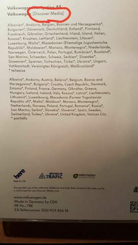

auf der orginal verpackung steht
PR-Nr 7RE
EA Teilenummer 5GO919866
am gerät selber abgefragt steht
Software 0421
5G0919866AB0051ECE2015/16
N/A
würd wohl nicht aktuell sein denke ich

Tip: es gibt 2 verschiedene Systeme
