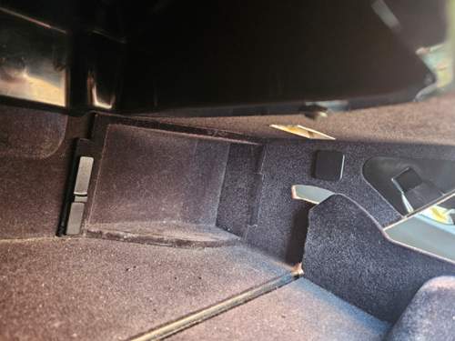

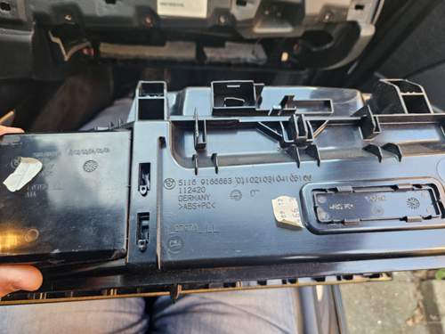

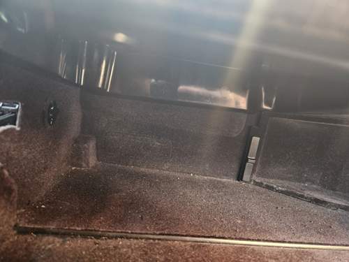

Habe nochmal alles abgebaut und richtig reingeschaut und es ist devinitiv kein USB eingang da und im letzten bild ist die Software und am wagen wurde au h nicht ausgewechselt oder ähnliches sieht also so aus 🙂)
+2
Das Bild von deinem Navi sagt, dass du ein NBT Next drin hast. Das Kartenmaterial ist für ein CIC Premium.
Da kannst du auch Versuchen auf einem C64 Windows 11 zu installieren; das geht nicht. Falsche Software.
Wenn da nicht umgebaut wurde, dann hast du einen sehr merkwürdigen F10; der 2011 nicht so gekauft werden konnte. Das NBT gab es erst Ende 2012 und laut deinem Foto der Naviversion ist ein NBT verbaut.
Geb das Kartenmaterial zurück...sofern BMW das zurücknimmt. Und schau, wo du die NBT-Karte für deinen Wagen herbekommst. Oder frag mal denjenigen, von dem du den Wagen gekauft hast, was da los ist.
Auf dem Heizungskasten, Klimakasten oder wie das Ding heißt steht BJ 2.10.2012
Wenn der nicht zufällig in diesem Zeitzaum mal gewechselt wurde entspricht das ungefähr dem Baujahr.
Sehr seltsam das Ganze.
Auf deinem Bild 2 sieht man noch die Aussparung vom USB Anschluss. Der wurde also bei der Umruestung entfernt. Ich hatte selber einen F11 aus 9/2011 mit SA609 und da ist der Anschluss definitiv auf der linken Seite (wenn man davor sitzt) und nicht rechts. Da bei dir aber ein Umbau stattgefunden hat isses eh egal. Dein Update wird wahrscheinlich ohne Hilfe eines Codierers nicht klappen.
