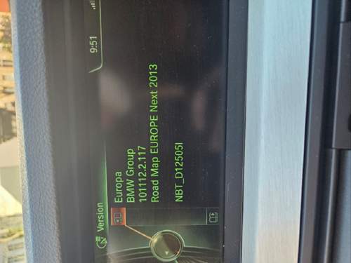

Das ist die aktuelle Version vom Navi und habe nochmal nachgeschaut habe keinen Eingang im Handschuhfach
Das ist doch aber nicht BJ 2011...
Doch 16.09.2011
Dann hat m.M.n. jemand NBT nachgerüstet. Ab Werk gab es das 2011 noch nicht.

Und welche Kartenversion du aktualisieren willst/ gekauft hast. Ich vermute: Premium (wenn du die Karte nach BJ gekauft hast)... und die passt dann natürlich nicht zum NEXT/ NBT.

@marco80_E60 schrieb am 18. März 2024 um 10:14:32 Uhr:
Ich habe es bei BMW gekauft die haben ja laut meiner Fin bestellt
Wie hier schon mehrfach geschrieben, hat Dein Fahrzeug aus dem Baujahr original das CIC System verbaut und Du benötigst die aktuelle Europa West Premium 2-2024 dafür!
Der Stick muß in FAT32 formatiert sein,( nicht! in ex Fat-) das geht dann nur mit einem 32GB Stick, der für die Datenmenge auch ausreicht!

Laut FIN war da 2011 definitiv ein anderes Navi drin. 😉
Welche Version hast du denn nun gekauft?
Du brauchst jetzt die Version NEXT für das NBT, und NICHT die Premium-Version für das eigentlich verbaute CIC.

Könnte auch ein CIC-MID drin gewesen sein - dann wäre auch die Premium-Version falsch. Tut aber nix zur Sache, da aktuell NEXT installiert ist.
So oder so müsste aber ein USB-Anschluss im Handschuhfach vorhanden sein. Außer, die Kiste wurde mal komplett demontiert. Aber wer macht sowas?

Und warum ist die letzte Aktualisierung aus 2013?
Funktioniert das Update vielleicht schon seit 2013 nicht?
