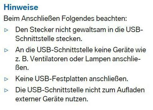

Update: in 45 habe ich das Update erfolgreich einspielen können. Die Map Daten habe ich auf eine Western Digital 2 TB USB 3.0 NTFS kopiert, auf Root. Das FZG hat die Platte erkannt und das Update eingespielt. Viele Grüße
Themenstarteram 10. Januar 2016 um 8:02
Wenn die Festplatten nicht zuviel Ampere ziehen, geht auch das.
(BMW rät davon ab).
Usb-hinweise-ba-f34-07-2013
War eine 2,5 Zoll USB 3.0 Festplatte von WD. Das FZG war während des Upgrades im Fahrtmodus, d.h. "Freude am Fahren" ;-)
Themenstarteram 10. Januar 2016 um 10:44
Das Problem ist in der Regel nicht der Dauer-, sondern der Anlaufstrom.
Ich bin da eher ein Feigling und mache keine Experimente. Im Idealfall fliegt da eine Sicherung raus, im K-Fall ist der USB-Port "gar".
Aber wenn die Platte nur Strom innerhalb der USB-Spezifikation zieht, sollte das kein Problem sein. Immer natürlich in der Annahme dass sich BMW auch an die Spezifikation hält.
