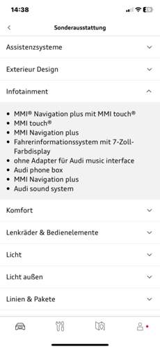

Das zeigt meine Audi Ap zum Thema an:
Du hast das große navi ;)

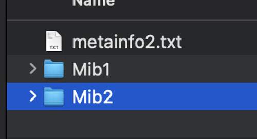

Ich habe jetzt auch mal versucht, ein Update zu machen. Unter myaudi ist die Version von 2019/20 zu haben, die ich heruntergeladen habe (MiB1 + MiB2). Ist zwar schon älter, aber definitiv neuer als meine von 2017.
Jetzt hab ich die auf den PC geladen, auf einen Stick und auf eine SD-Karte rübergezogen - funktioniert im Auto beides nicht! Ich kann nicht auf die jeweiligen Speichermedien zugreifen und das Update laden. Beide Speichermedien habe ich nun mit Musik im mp3-Format bestückt - da klappts.
Woran liegt es, dass die Speichermedien mit den Mib2-Dateien, die ich benötige, nicht gelesen werden können?

Wo oder wie ist die SD formatiert ?
Womit entpackt
WIN oder MAC?
Ich habe die ZIP-Datei auf meinen Windows 11 PC geladen und mittels Rechtsklick auf die SD-Karte "extrahiert".
Jetzt habe ich da zwei Ordner Mib1 und Mib 2 drauf, aber nichts passiert, da das gesamte Medium vom Auto nicht erkannt wird. Ist aber auf demselben Medium Musik drauf, wird der Stick oder die SD-Karte sofort erkannt.
Eine Formatierung habe ich nicht vorgenommen.

so muss es auf der SD aussehen :
Bildschirmfoto-2024-01-27-um-21-30
Genau so sieht es bei mir aus: Oben die txt-Datei metainfo2 und die beiden Ordner Mib1 und Mib2.
