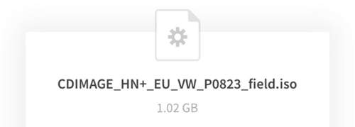

Was ist der letzte Firmwarestand, kann das jemand bitte posten ich bin in 8 Wochen beim Service dann koennen die es gleich mit aufspielen.
Aktuell ist K0821 (MU0934). Zwar gibt es in der Produktion schon eine P0824, diese kann beim :) nicht aufgespielt werden.

hier der aktuelle 2018er stand
und nein ab werk sind keine updates frei; sie müssen immer aktiviert werden ^
Fullsizeoutput-1d05
Gh51e52-ry2fzxgnzdkyna

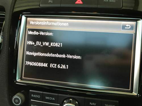

Nabend,
ich hab da auch mal ne vielleicht blöde Frage, war auch beim allerbesten Freundlichen zum Update auf V12, soweit so gut....nun fehlt mir im Display oben rechts die Uhr und oben links die Signalstärke vom Telefon.
Hat jemand ne Info ?
Danke ;)

kann mit den karten nichts zu tun haben
welcher firmware version ist bei dir drauf?
.. die 821 ist immer noch der letzte stand von VW ; alles was danach kam war / ist jedenfalls nicht offiziell
@eddygth schrieb am 14. Februar 2018 um 21:57:58 Uhr:
Das kann mit einer veralteten Firmware zusammenhängen. Ab der K0534 funktioniert die V12, darunter gibt es Probleme. Mach ein Update auf K0821, wenn möglich.

Vielen Dank Jungs, habe heute erfahren Sie haben nur das Kartenmaterial erneuert aber keine Firmware, ja was soll ich sagen...Sie machen es nochmal...! Ich gehe davon aus das ein Händler das doch einfach macht...ist ja nicht so das es so ein Update „geschenkt“ gibt...
