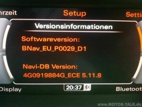

Nun zu Meiner Frage: Zwecks Platzbedarf aufgrund erneuter Familienvergrößerung haben wir vor Kurzem den A3 Sportback meiner Frau gegen einen A6 Avant 4f FL getauscht. Da ich von meinem BMW die Birdview im Navi gewohnt bin, würde ich das A6 Navi auch genre auf Birdview umstellen Mehrere Beiträge und auch das A6-Wiki habe ich dazu bereits durchgelesen, daher bin ich der Überzeugung daß es auch möglich ist. Also heute hin zu Audi, die haben sich das Auto noch nicht mal angeschaut und auf meine Frage nach einem update gesagt, daß die Infos auf dem Disply nichts aussagen, für den SW-Stand muß das Auto an den Tester und das geht nur mit Termin und kostet. Desweiteren wurde gesagt wenn jetzt keine Birdview auswählbar ist, dann kann man das auch nicht durch ein update bekommen, dazu muß ein komplett anderes Navi rein. Weitere Kommunikation mit dem Kerl war aussichtslos, daher bin ich wieder gefahren. Und die Frage an Euch: Im Auto wird der SW-Stand auf dem Bild im Anahng angezeigt. Was muß ich jetzt auf welche Version und wie updaten um Birdview zu bekommen ?

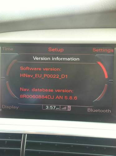

@zichli: Angeblich soll es direkt funktionieren von P0022 auf K0260. Google mal und informiere dich!

Also zur Software 0029=alt.
Aktuell= 0257 soweit ich informiert bin.
Navi-DB sollte 2014 die 6.17.3 sein.
Hilft Dir vielleicht weiter. KEINE Ahnung wie die Historie der einzelnen Updates ist.
einfach auf die k0257 update und gut.
zwischenupdate sind nicht mehr nötig.
