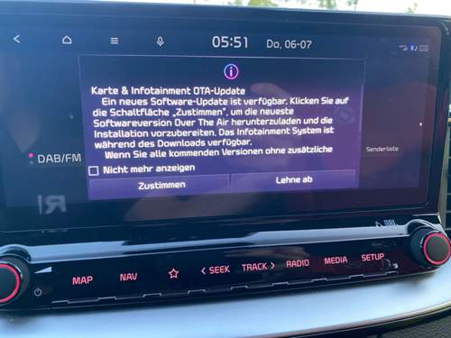

Servus,
bei mir hat sich heute morgen das OTA Update selbstständig gemeldet, obwohl der Haken in der Einstellung für OTA draußen war.
