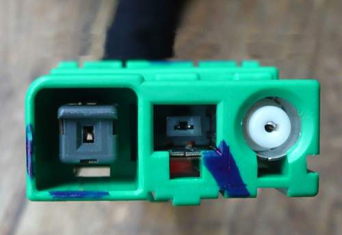

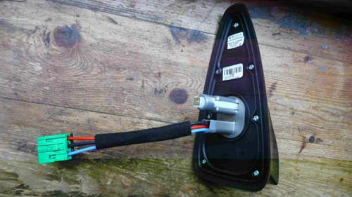

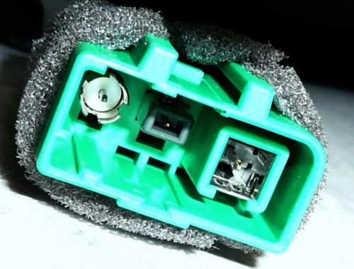

Beim XCeed als Beispiel ist es leider auch so das es nur eine Antenne gibt. Viele Fahrzeuge haben inzwischen für den jeweiligen Frequenzbereich mehrere Antennen verbaut, z.B. als feine Drähte in den Heck-oder hinteren Seitenscheiben zu erkennen. Leider ist das bei KIA nicht so. Und natürlich spielt auch die Qualität des verbauten Tuners eine große Rolle. Von daher ist es schwierig die Ursache für Senderabbrüche zu finden.
Gruß, flinki
@ Kizeku
Der xceed und der Picanto haben jeweils die "Haifischflosse".
Kann man die einfach so tauschen? Sind die gegenseitig überhaupt kompatibel ?
Eine abnehmbare Antenne ist tauschbar.
Die flossen sind geklebt(ggf. zusätzlich geschraubt), die bekommst du ohne weiteres nicht ab bzw. anschließend nicht mehr dran.
am 3. Juli 2023 um 21:23
Die Haifischflossen sind nicht geklebt, das sind die billigen China Nachrüstdinger die man klebt !
Man macht hinten einen Teil der Dachverkleidung ab und dann kommt man an die Mutter der Antenne, Losschrauben, Stecker abziehen und die Antenne hat man in der Hand.
Mit kompatibel wäre ich vorsichtig, da KIA gerne mal Steckerbelegungen von Modell zu Modell tauscht, warum auch immer !?
Was die Haiflosse angeht, kann ich nur für die am BMW M4 CSL G82 sprechen. Diese ist geklebt und geschraubt.
Entsprechend durfte ich davon ausgehen, dass diese Entsprechend markenübergreifend alle identisch aufgebaut sind - zum Schutz von eindringendem Wasser.
Wenn dem nicht so ist, am besten beim Händler informieren und entsprechend auf eigene Faust daran arbeiten.
Es gibt für mich übrigens nach wie vor kein OTA Update.
wurde da Radio wirklich upgedated und eine neue dritthersteller App integriert, die generelle UI aber nicht angepasst?
Die US Version ist seit Jahren so viel besser. Absolut unverständlich warum das Radio GUI nicht endlich mal verbessert wird.
@KIA-Bastler-0815 schrieb am 3. Juli 2023 um 23:23:50 Uhr:
Genau so ist das. Sollte man erwägen eine "richtige" Antenne zu verbauen ist schon etwas Bastelarbeit bezüglich der Stecker notwendig.
Gruß flinki
