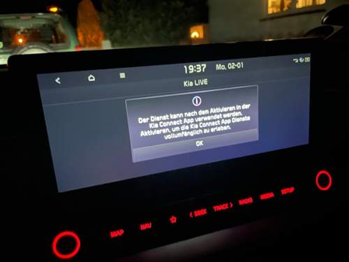

Ich bekomme seit dem Update immer die gleiche Meldung (siehe Bild), wenn ich eine Navigation starten möchte.
Ich bestätige natürlich mit ‚ja‘ und erhalte die Rückmeldung, dass ich jetzt registriert bin.
Die Routenplanung startet nicht. Beim nächsten Versuch habe ich das gleiche Problem.
Rücksetzen usw. brachte kein Erfolg.
Kennt jemand das Problem buw. eine Lösung?
Danke im Voraus!
Themenstarteram 6. Januar 2023 um 10:10
Das geht, wie auch beim Akzeptieren von geänderter AGB nur weg, wenn man dies im Stand macht mit Gangwahlhebelstellung auf P.
Hallo LinkseD,
vielen Dank für die schnelle Lösung. Allerdings besteht das Problem noch immer. Nachdem ich den Haken gesetzt habe, bekomme ich die Meldung, dass die Aktivierung erfolgreich war (siehe Bild). Die Endlosschleife bleibt aber bestehen.
Rufe ich KIA-Live direkt auf, dann gibt es den Hinweis, dass ich den Service in der App freischalten soll ( siehe Bild).
Bin ratlos.

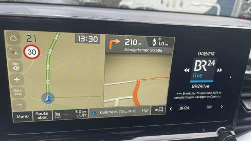

Hallo, ich habe nun das Update vom November 2022 auf meinen KIA ceed aufgespielt. Das lief erstaunlich reibungslos und gut. Jedoch gefällt mir die Einstellung gem. den hochgeladenen Fotos nicht. Wenn man sich in einer laufenden Navigation 300 Meter der nächsten Abbiegung/Kreuzung nähert, geht eine zusätzliche Anzeige mit einer orangefarbenen Spur hoch (in 3D). Wenn man Split eingeschaltet hat, führt dies nun zum 3 Bildern. Ich habe ewig gesucht, wie ich das abstellen kann - aber leider ohne Erfolg. Hat jemand eine Idee? Vielen Dank!
