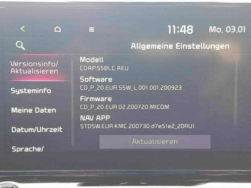

heute habe ich nun endlich meinen XCeed PHEV/PE abholen können.
Habe dann Zuhause div. Einstellungen angeschaut und hier und da was ausprobiert/eingestellt, u.a. das NAVI. Folgender NAVI-Softwarestand ist installiert, ist die noch aus 07.2020? s. Foto.
Wenn ich diese nun selber aktualisieren möchte, ist es egal welchen USB Anschluss in
der Mittelkonsole ich nehme, hier sind 2 vorhanden, mittig und rechts?
Ciao 4 Now
KISSI
Du musst den unbeleuchteten in der Mitte nehmen, der andere ist nur zum Laden mit QC 😉 Und ja, deine Software ist veraltet 🙂
Software ist vom 23.09.20, das war das Update mit der Umstellung vom 3er Splitt Screen auf den 2er, allgemein Lila-Update genannt.
