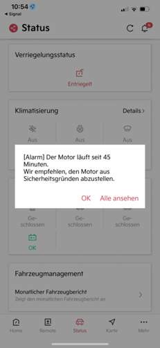

Ist es richtig das es für 50% schon 30min dauert? Frage, weil UVO meldet, den Motor aus Sicherheitsgründen abzustellen.
Je nach Stick kanns auch etwas länger dauern als 34 Minuten. Und natürlich vorausgesetzt man wählt die schnelle Variante des Updates. Die langsame dauert angeblich über eine Stunde
@Koreander1610 alles klar, das erklärt es dann. Habe nicht das schnelle genommen.

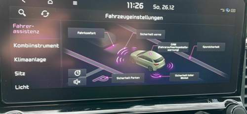

@sestriel schrieb am 26. Dez. 2021 um 11:33:52 Uhr:
Für ein Silent Update gefällt es mir aber trotzdem sehr gut .. (:
Das ist nicht vom Silentupdate. Das ist von dem Update davor.
