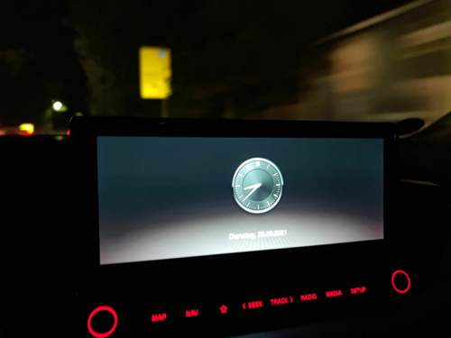

Bei mir kopiert es gerade auf einen Stick. Bin gespannt ob alles klappt später. Gibt es noch die Möglichkeit, den Bildschirm sozsuagen auszumachen und dann wie beim er Layout diese Analoguhr anzeigen zu lassen. Da sah immer recht edel aus fand ich. Hatte das immer auf der Sterntaste.
Kia-uhr
Themenstarteram 29. September 2021 um 10:22
Ja gibt es. Ich glaube es sind auch noch weitere Uhr-Designs hinzugekommen.
