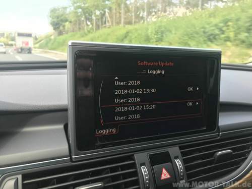

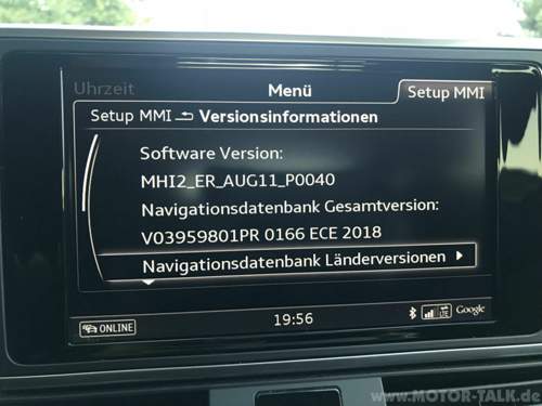

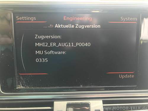

Ich habe das Problem, dass sich mein Kartenupdate (2018/2019) nicht installieren lässt( ich sehe zwar im Update Menü die neuen Versionen der einzelnen Länderkarten, kann aber im Standard-Update Modus nichts anklicken, das Auswahlkästchen reagiert nicht) Erste Vermutung war Software veraltet. Kann das jemand bestätigen? Siehe Bilder
Betrifft Audi A6 avant fl 09/15 3.0 tdi 272ps
Merci und Gruss
Rafael

Nur die ersten 5 nach EZ sind kostenfrei. Alle anderen müssen gekauft werden. Steht alles in den Threads, die über die Sufu einfach zu finden sind. In einer dieser Threads bist du nun gelandet.

Ich habe das 2018/2019 bereits geladen und auf der SD gespeichert, das war nicht die Frage.
Es lässt sich aber nicht installieren. Update starten bleibt grau.
Irgendjemand eine Idee?

Software ist IO.Habe das gleiche drauf. So wie Polmaster gesagt hat.Bezahlen und bei Audi frei schalten lassen,dan gehts.

Ich habe das Update über myAudi runtergeladen
Wo liegt genau Dein Problem?
ICH habe kein Problem. Beantworte doch zunächst die Frage, ob das Update bezahlt wurde. Davon hängt doch letztendlich ab, ob du es installieren kannst. Das ist doch jetzt nicht so schwer zu verstehen, oder?
Wenn es mir persönlich unter meinem Login zu Download zur Verfügung steht, ist es bezahlt, oder nicht?
Nein, ist es nicht.
Ah ok, das ist jetzt spannend. Es ist unter meiner vin verfügbar, herunterladbar aber unbrauchbar ohne Extrazahlung? Mein Audiconnect Dienst läuft erst am 10.10.2018 ab.
Deswegen mein Einwand, die Beiträge hier zu lesen. Aber dann ein letztes Mal: "Nur" die ersten 5 zur Verfügung stehenden Updates nach EZ sind kostenlos.
Ok, Danke für die Antwort und Geduld! Dannn rufe ich halt bei audi an.
