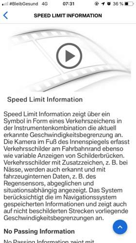

Und ich dachte, dass die Tempolimits über eine Kamera erkannt werden?
@atzebmw schrieb am 4. Juli 2020 um 18:04:19 Uhr:
Meine Meinung war auch diese das alles über die Kamera läuft. Wer weiß?
Beides stimmt. Sogar RTTI oder TMC spielen mit rein.
