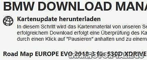

Hallo Zusammen,
das Navi Update 2018-3 benötigt 30,14 GB auf einem FAT32 USB Stick.
Eine Formatierung mittels Windows 10 Bordmitteln ist nicht möglich.
Lösung:
Freeware von der Seite http://www.ridgecrop.demon.co.uk/index.htm?guiformat.htm laden und je nach Windows entweder X86 oder X64 nutzen.
Die Formatierung meines 64GB Sticks klappte ohne Probleme und wurde seitens des BMW Download Managers akzeptiert.
Warum BMW hier noch immer auf ein veraltetes Dateisystem setzt ist für mich nicht nachvollziehbar.
Gruss DBA73

Hat nicht direkt was mit Windows 10 zu tun, aber passt eventuell trotzdem zum Thema. Hatte in der Vergangenheit das Update von 2018-1 auf 2018-2 während der Fahrt ohne Probleme durchgeführt. Jetzt den selben USB Stick, nicht neu formatiert sondern die alten Daten gelöscht und laut BMW Download Manager Version 2018-3 erfolgreich auf Stick übertragen. Dann Update wieder während der Fahrt, leider nach 67% abgebrochen mit dem Hinweis "Daten unbrauchbar". Dann war das Navi im Restart Modus und hat bis zum Abstellen des Fahrzeugs nicht mehr reagiert. Beim Neustart des Fahrzeuges direkt nach USB Stick "verlangt", selbe Prozedur, lief bis 67% und dann Abbruch.
Ich habe keine Möglichkeit gefunden, das Update so zu beenden, das die vorhandende 2018-2 weitergenutzt wird.
Erst nach erneutem Erstellen des USB Sticks (USB formatiert, neuer Download) habe ich im Stand den Navi Update erfolgreich durchgeführt.
Gibt es eine Möglichkeit wenn das Update nicht erfolgreich ist, die bereits vorhandenen Kartendaten zu nutzen (um z.Bsp .an ein eingegebenes Ziel zu kommen)? Oder muss man wenn das Update einmal begonnen wurde, zwingend das Update durchführen?
@diver584
Gleiche Spielchen habe ich auch gehabt. 2 mal reichte einmal den usb raus und wieder rein stecken allerdings bei ca 69% gings nicht mehr.
Navi war nicht nutzbar.
Nächsten Tag alles wieder von vorne anfangen, würde einmal bei 47% gebrochen aber da reichte raus/rein stecken und dann ging es bis zu Ende.

Die Version 04-2018 kann nun auch von einem 64GB mit NTFS Filesystem installiert werden. Update dauerte ca. 45 Minuten während der Fahrt. Nach der Erreichung des 100% Ladestands wurde das Navi neugestartet.
Achtung: Ich erhielt 2 mal die Fehlermeldung Daten auf USB Device korrupt!
Lösung: Ich musste den Stick zweimal erneut in die USB Buchse einstecken und beim zweiten Versuch lief der Bootvorgang durch.
Ergebnis: Es sind im Bereich Schaffhausen (CH) noch die gleichen Fehler im Kartenmaterial.
