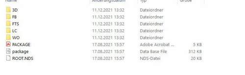

Wie sieht eigentlich die Ordnerstruktur auf dem USB Stick richtig aus, wenn man den Download dorthin entpackt hat?
Nach einer Woche ist da noch nichts aktualisiert.
Hallo
Bei mir sind es 789 Ordner
Das meine ich nicht, wie sieht das Root Verzeichnis aus?
Hat das geklappt
@SeebSeeb schrieb am 11. Dezember 2021 um 13:58:53 Uhr:
Hat das geklappt
In meinem Root Verzeichnis ist nur ein Ordner mit dem Namen „Maps“
D.h. diese Struktur ist so direkt auf deinem Stick?
Das gesendete ist in dem Ordner MIB31_EU.ROOT
Anschließend gibt es noch weitere 788 Ordner, vermutlich mit den Maps
@SeebSeeb schrieb am 12. Dezember 2021 um 19:59:00 Uhr:
Ok, aber welche Ordner siehst du auf dem USB Stick, wenn du ihn im Explorer anklickst?
Auf dem USB Stick ist der Ordner MIB31_EU.ROOT und 788 weitere Ordner
Danke, dann stimmt bei mir was nicht.
Welche Version und von wo hast du sie heruntergeladen?

Hallo
Wollte mich nochmals melden wegen dem neuen Kartenmaterial.
Nach etlichen Telefonaten und Mails mit Volkswagen bekam ich vor 2 Wochen eine Mail, dass von Volkswagen eine Lösung an meinen VW-Händler geschickt wurde.
Nach 2 Tagen wurde ich vom Autohaus angerufen ich soll meinen Touran vorbei bringen wegen einer neuen Software für den Pkw.
Ich Autohaus wurde mir dann gesagt, dass die neue Software eine Lösung bringt. Mir wurde auch gesagt, dass die alte Software das aktualisieren der Karten verhindert. (dies wird natürlich den Kunden verschwiegen)
Nach ca. 6 Stunden konnte ich meinen Pkw wieder abholen. Nach Mitteilung vom Autohaus wird jetzt zukünftig im Jahr zweimal das Kartenmaterial automatisch aktualisiert.
Als ich das Fahrzeug abgeholt habe stand im System beim Navi immer noch 21/3.
Nach ca. 3 bis 4 Tagen habe ich nochmals nachgesehen und jetzt stand im Navi 21/11.
Ich hoffe es klappt dann auch nach einem halben Jahr, wenn es neues Kartenmaterial gibt.
Danke für eure Mühe, mit mir eine Lösung zu finden.

Was für ein Update wurde denn installiert und welche Software Version hattest du vorher und welche jetzt?
Bist Du blind oder kannst Du nixht lesen?
Eingangsthreat steht Karten-Software 21/03.
Nach Firmwareupdate bei VW konnte er über OTA auf 21/11 aktualisieren.
ALLE neueren VW-Fahrzeuge müssen zu VW, um das Firmwareupdate zu installieren, da sich sonst die neuen Karten nicht über OTA (MIB3) aktualisieren lassen...dass ist aber schon seit mindestens 1 Jahr bekannt!
