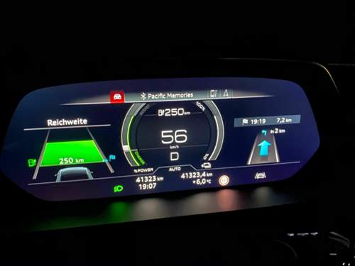

Etron 55 - 06/2019: wenn ich ein Navigationsziel eingegeben habe, ist es oft so, dass die Pfeilansicht auf dem Display hinter dem Steuerrad nicht mehr erscheint (sie Bild mit funktionierender Pfeilansicht). Der dafür vorgesehene Ausschnitt auf dem Display bleibt dann schwarz. Kommt das jemandem bekannt vor?
Ausserdem passiert es regelmässig, dass nach einem Ladevorgang das virtual cockpit seine ursprüngliche Einstellung “vergessen hat“...
Habe das Problem der „leeren Navi-Kachel“ im virt. Cockpit auch im MJ20 Sportback 50.
Bilde mir allerdings ein es hilft, wenn im virt. Cockpit erst die Navi-Ansicht aufgerufen wird bevor man dann anschließend die Routenführung aktiviert. Aber ein 100% Fix ist das nicht...
Bekannter Fehler, hab ich auch, tritt nach grossem MMI Update auf, aktuell gibt es keine Lösung, gemäss Audi auch nur ein Komfort-Problem. Lösung nicht vor 12 Monaten in Sicht. Denke, Audi wird das nicht mehr lösen für unsere 2019er.
Danke für den Hinweis; habe es ausprobiert - leider keine Veränderung. Was ich merkwürdig find, ist die “scheinbare Beliebigkeit“ mit der das Problem auftaucht und wieder verschwindet.
