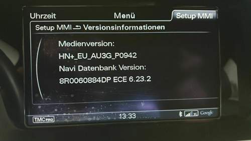

ich war gerade beim :) und habe höflich nach einem software update für mein mmi3g gefragt.
was ich dann zu hören bekam klang sehr ungewöhnlich. daher wollte ich hier mal nachfragen...
ich hab die version BNav_EU_P0022_D1 drauf, so dass mehrere einzelne Updates nach einander durchgeführt werden müssen.
nach auskunft vom kompetenten mitarbeiter dauert so ein update bis zu 4 stunden und kostet "in der regel" zwischen 150 - 200 euro. es kann aber auch teurer werden.... (einem anderen mitarbeiter sagte er, dass es 100 -150 euro kostet. das konnte ich im hintergrund hören.)
als erklärung dafür gab er an, dass ggf. auch andere teile ein update erfahren müssen, da z.b nach dem update des mmi das ABS oder die klimaanlage nicht funktioniert....
irgendwie kann ich das schwer glauben. ausserdem find ich es sehr teuer für ein uppdate!
was habt ihr für erfahrungen gemacht?

Kartenmaterial müsste klar mal aktualisiert werden.
Wie sieht es mit der Medienversion aus?
Navi Daten
Nur die Karten ist ausreichend.
0942 ist auch sogar der Letztstand fürs HN+
P1001 ist der letzte stand
Die Kartendaten müssten doch aus 2016 sein und man liest doch von der Version 6.29.1, 2019/2020er Daten, welche verfügbar sind. Was ist mit der Medienversion P0942_3?
Lohnt sich die Aktualisierung von P0942 auf P1001?
nein!
Sorry Jungs... nicht ganz korrekt...
P/K0942 ist der Letztstand für HN+
P1001 ist der (inoffizielle) Letztstand für HN+R (was es ist B8 ja gar net gibt...)
...somit gibt es für dich nix neueres, nicht mal theoretisch!
Ok, bins vom A8 gewohnt. Da ist die 1001 die letzte version
und auch da war sie nie offiziell
