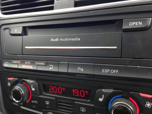

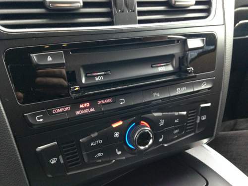

ich habe drei Audi a4 b8 vor der Tür stehen
zwei von BJ 2010 und ein ende 2013
zwei mit MMI 3G HIGH ohne sim
und der 2013 MMI 3G plus mit sim

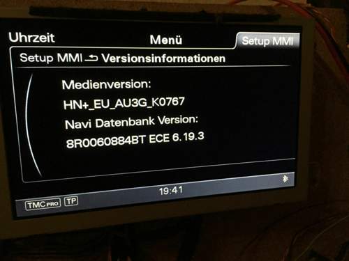

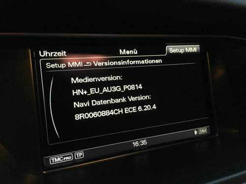

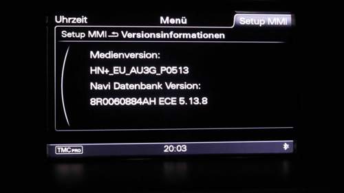

mach mal ein Foto von deine Software
hier mal 3g+ vor FL und 3g+ FL
ja ich weis über das "+" kann man schreiben
beides jedenfalls die größten MMIs
beide mit dem aktuellen neusten Kartenstand geflasht
Img-4212
Img-4229
Img-4209

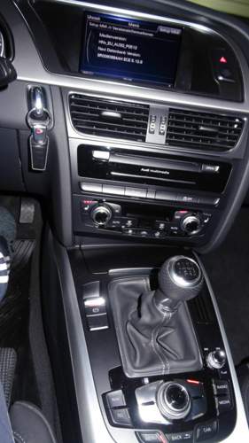

@nikolis123 schrieb am 4. Dezember 2014 um 19:51:57 Uhr:
wenn es Dir hilft ...ich hatte nun 3 Stck A4 8K und nun den A5...der ist BJ 04 - 2012 und hat seitdem noch kein MMI Update bekommen ;)
...und sorry..ich habe jetzt nicht erst Staub geputzt ;)
Dsc00943
Dsc00946
Scotty18

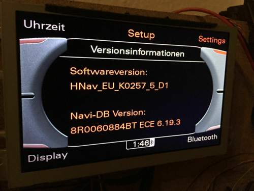

mit Software K0257 ist das MMI 3G HIGH oder HDD
die habe ich auch in die 2010 BJ
@nikolis123 schrieb am 4. Dezember 2014 um 20:13:37 Uhr:
Scotty18
ja richtig!
3g HIGH -variante vor Facelift
sieh dann so aus ;)

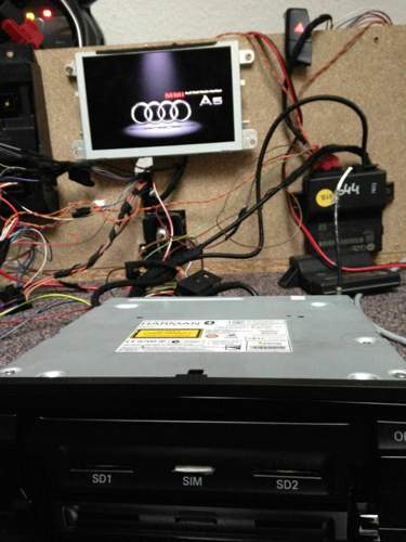

es gibt : (von den HIGH MMIs egal ob vor FL oder FL)
vor FL : mit und ohne SIM
mit SIM = Autotelefon- RSAP + BT
FL : ohne SIM
FL : mit SIM = Audi Connect und Online (google) ; sowie RSAP
die SIM kommt zwischen den beiden SD Schächten
@nikolis123 schrieb am 4. Dezember 2014 um 20:19:31 Uhr:
das ist aber komisch du hast das MMI 3G PLUS
Kaps eine Variante ohne SIM das muss uns Scotty18 erklären
das braucht unser Scotty nicht zu erklären, dazu genügt ein Blick in den Audi-Prospekt ;)
Natürlich gibt's das MMI 3 G PLUS auch ohne SIM-Schacht - ganz normal sozusagen.
Den SIM-Schacht gibt's dann, wenn man "Telefon "Bluetooth Online mit UMTS/GSM-Einheit" mitbestellt, was allerdings das MMI 3 G PLUS zwingend voraussetzt.
P.S.: Scotty war schneller ;)
FL mit und ohne SIM
glaub jetzt haben wir alles durch ;)
bis auf die "BASIC" MMI LOW Units; wobei die technisch gleich geblieben sind; FL zu vor FL (nur die Blende ist ab FL auch in klavierlack)
