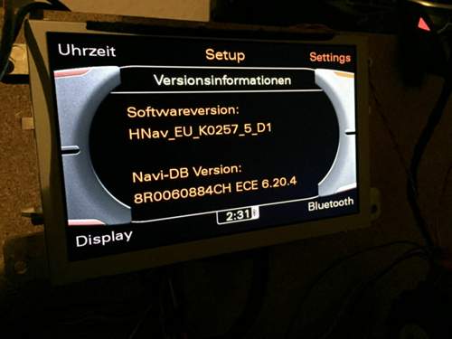

Ist für meinen A4 Avant 2009/10 das die aktuellste version ? Auf andern seiten habe ich auch gelesen dass etwas wie CH stehen muss..Hab das normale grosse navi
nein CH muss dort stehen
siehe Foto

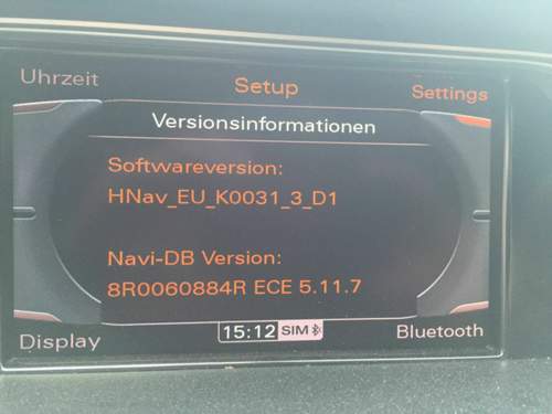

Hi Leute,
Ich habe Ende 2013 einen A4 2,7 TDI Bj. 10.2009 GEKAUFT seitdem aber auch nichts am navi. Geändert. Würde mich freuen wenn ihr mir etwas behilflich sein könntet. Wie ich Vorgehen muss. Habe z.Z. Die im angezeigten versionen.
Es ist ein HDD navi soweit ich weiß.
Vielen Dank im Voraus.
der offizielle weg ist damit nach audi zu gehen ; und ein Kartenupdate zu kaufen..
alles andere sollte hier nicht diskutiert werden
Kann man das Firmware Update selbst machen?
Mein Stand ist schon sehr alt und ich erhoffe mir Verbesserungen im Bluetooth und Radioempfang
Img-1754
ja kann man auf die K257 direkt updaten; der Empfang wird dadurch aber nicht besser
Wo würde ich denn die Software herbekommen?
Wird das dann über einen SD Slot gemacht unter Kunden-Update?
