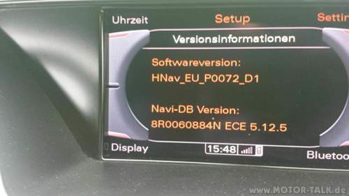

Ich habe mir Anfang Februar 2015 einen A4 Avant EZ 10/11 gegönnt. Beim Kauf habe ich ein Navi Update mit eingehandelt, na ja, fast eingehandelt. Ich musste noch 100 Euro zubezahlen. Nachdem ich den Wagen ein paar Tage hatte, habe ich bemerkt, das im Nachbarort eine neue Umgehungsstraße nicht eingezeichnet ist, obwohl die Straße schon über 2Jahre existiert. Bei meinem Freundlichen (den Audi habe ich woanders gekauft) hat man mir gesagt, das mein Navi eine Software Version von 2011 benutzt...
Diese Woche war der Audi dann nochmal beim Händler wo ich ihn her habe, weil noch was zu erledigen war, inkl. ein erneuter Versuch die neueste Navi Version aufzuspielen. Als ich ihn vorhin abgeholt habe, fiel mir und auch dem Verkäufer auf, das sich an der Version nichts geändert hat. Ich muss dazu sagen, das ich den Wagen aus HH von einem großen VW/Audi Händler habe, aber die Zweigstelle wo ich den Wagen her habe nur VW hat. Deswegen wurden die Restarbeiten in einer anderen, in einer Audi Filiale, durchgeführt. Mein Verkäufer hat dort dann wegen Freitag Abend niemanden mehr erreicht, der dafür zuständig gewesen wäre. Er will sich Montag jetzt dazu noch mal bei mir melden. Deswegen jetzt meine Frage. Ich möchte gerne auf das Gespräch vorbereitet sein.
Lange Rede, kurzer Sinn. Auf meinem Audi ist momentan die Version (siehe Foto) aufgespielt. Kann mir jemand sagen, ob das die allerneueste Version ist oder nicht...?
Die Teilenummer soll angeblich
8R0 051 884 CH
sein. Müsste dann nicht auch ein "CH" bei der Navi-DB Version stehen? Dort steht nämlich noch ein "N" und ich glaube, das das die Version von 2011 mit der TN
8R0 051 884 N
ist. Ich hoffe, ihr konntet mir folgen und noch mehr hoffe ich, das mir jemand weiterhelfen kann welche Version ich denn nun wirklich auf'n Navi habe...

Da hat man dich leider "hinters Licht geführt"!
Aktuelle Kartenversion ist die 6.20.4, erfordert jedoch auch ein Firmwareupdate des MMI auf K0257.
Vielleicht war das dem Händler zu viel der Arbeit. Die 100Euro würde ich in diesem Fall zurückverlangen.

Hallo Marcus,
vielen Dank für die Info!
Damit kann ich was anfangen. Jetzt freue ich mich schon auf dem Anruf vom "Meister"...
Danke und Gruß,
Schaeumi
