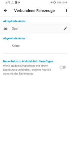

Da ist mein Smart aber anderer Meinung. Die Meldung mit "nur laden etc." kam bei jedem anstecken (Android Handy) bis ich den Scheiß am Handy dauerhaft auf Laden und Daten umgestellt habe.
Nur so als Info, weil ich beinahe verrückt geworden bin mit Android Auto.
Mein Handy hat sich im Sekundentakt verbunden und dann sofort die Verbindung wieder verloren.
Ich kam gar nicht erst zur Auswahl "Daten, Laden..."
Zig verschiedene Kabel probiert, ohne Erfolg.
USB Buchse war in Ordnung weil ein iPhone ohne Probleme funktionierte.
Erst als ich auf dem Handy in den Einstellungen unter Android Auto dort in den Einstellungen unter "Zuletzt verbundene Autos" - > "Neue Autos zu AA hinzufügen" aktiviert habe, ging es sofort.

Du bist heute mein Held des Tages da muss erstmal einer drauf kommen jetzt geht es auch wieder bei mir. Danke

Jetzt wo du das mit den schnellen Verbindungsabbrüchen schreibst, fällt mir ein, daß ich das auch schon mal hatte. Bei meinem letzten Auto und einem JVC Naviciever. Die Lösung war nach langem Suchen und Fummeln dieselbe.

Zumal die App bei mir gar nicht mehr offiziell sichtbar ist das heißt man kommt nur unter Umständen da rein
Das ist bei mir (Huawei) genau so.
Über die Suche in den. Einstellungen kann man danach suchen.
