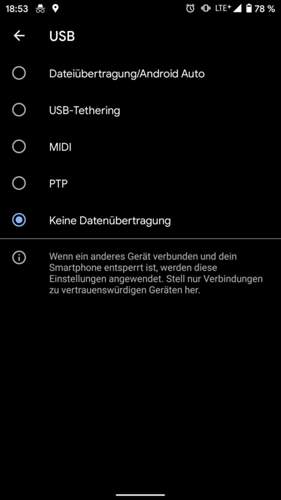

Mal ne Frage an die die 31.7 haben. Geht bei euch Andrid Auto über Kabel??? Wollte es heute mal anschließen was allerdings nicht ging. Keine Verbindung Handy läd nur
@haseh schrieb am 12. Juli 2021 um 18:49:37 Uhr:
Wenn das Handy verbunden wird kann man am Display oft nach unten wischen und die Art der Verbindung auswählen. Eventuell wird dort standmäßig nur "Datenverbindung" ausgewählt.
Klick dich Mal dort durch
Anbei ein Bild als Beispiel von meinem Handy. (Ist in den Entwicklerweinstellungen) bei USB Standard Konfiguration.
Welches Display Handy oder Auto
