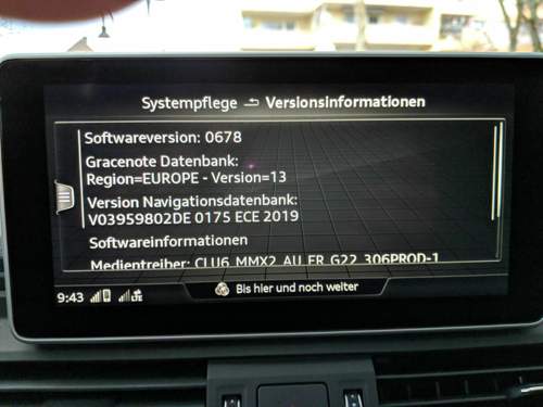

Kann es evtl. an der MMI-Software 1329 liegen ? Hat zufällig jemand diesen Softwarestand im MMI, und hat das Update erfolgreich installieren können ?
Ich weiß nicht was ich noch versuchen könnte. Würde das Update halt gerne noch installieren, da meine Connect Dienste etc. zum Jahresende auslaufen, und damit auch das kostenlose Navi Update.
Ich hab die 1329 seit Anfang des Jahres drauf und konnte das Update (von VW) problemlos installieren.
@FoFo2.0 Danke, dann liegt es daran schon mal nicht.
Dann muss ich es weiter probieren.
Was hast du bei dir verwendet ? SD Karte, micro-SD, USB 2.0, oder USB 3.0, Größe, und welche Formatierung ?
Bei mir funktioniert es auch nicht trotz mehrfachen Versuchen in verschiedenen Konstellationen.
Auf dem Foto ist meine Version, eventuell liegt es an irgendetwas anderem.
