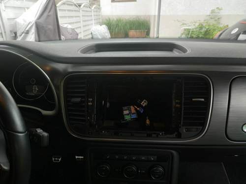

an unserem privat gekauften Beetle Cabrio 2018 mit 25000 km auf der Uhr ist das Navigationsgerät:
mib std2 pq +nav defekt.
Der VW- Händler kann leider nicht helfen, da der Wagen gerade aus der Garantie ist und leider keine Verlängerung mehr gemacht werden kann.
Er würde uns gern für 1800,-€ was neues einbauen, was ich aber nicht wollte.

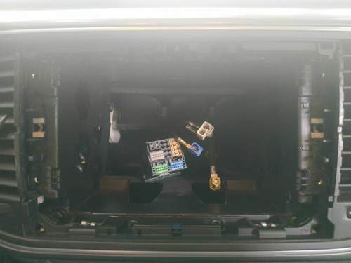

Des haben wir das Gerät beim Autoradio- Reparteur ausbauen und überprüfen lassen.
Ergebnis : 2-3 Chips defekt, wobei einer vom Geräte-Hersteller programmiert werden muss.
Problem ist, geht nur über den Hersteller in China wo der Rep. auch den Kontakt schon hat, aber der Chinaman wohl Zeit hat und nicht in der gewünschten Zeit antwortet.
Der Reparteur sagt schon vorsichtshalber, das kann mehrere Monate dauern.
Jetzt meine Frage, kann man, oder hat schon jemand so ein Android Radio von eBay für 250,- € eingebaut ?
Taugen die Dinger was, oder nicht?
Ich bin es nur langsam leid, jeden Tag auf mein hässliches Loch im Armaturenbrett zu schauen.
Würde mich über Antwort sehr sehr freuen.
Gruß Upox

Also ich habe bei meinem Beatle das Navi auch ausgetauscht - allerdings ohne das es kaputt war. Hat mich einfach nur genervt. Ich habe mir das Kenwood DNX7170DABS in meinen VW Beetle Cabrio (BJ 2014) einbauen. Damit das aber alles funktioniert (auch die Lenkradfernbedienung, Klimaanzeige, Sitzheizungsanzeige...) benötig man aber noch ein paar Dinge. In meinem Fall:
- KENWOOD CAW-KIMUN1 CAN BUS INTERFACE
- KENWOOD CAW-CKIMVW1 Anschlusskabel
- Radioblende (https://www.ars24.com/.../Radioblende-VW-Skoda-ab-2004-2-DIN)
- Adapter für mein Fender-Soundystem (weiß nicht, ob Du so etwas hast). (https://www.ars24.com/.../Aktivsystemadapter-VW-Dynaudio)
- Adapter für originale GPS-Antenne (https://www.ars24.com/.../Antennenadapter-Fakra-M-GT5-F)
- Adapter für originale DAB+ - Antenne: https://www.ars24.com/.../Alpine-KAE-F2S
Ob Du für so ein Android-Radio alles benötigst, weiß ich nicht, aber es kann Dir vielleicht einen Hinweis darauf geben, was Du ggf. benötigst.

Heute Antwort vom Rep. bekommen; nicht reparabel.
Passt zwar nicht mit seiner ersten Aussage zusammen, aber was soll man machen. Ich werde mir Mal die Konfiguration von Arthur.dent.42 ansehen, also beim Carhifi- Laden.
Hätte hier auch mit etwas mehr Resonanz gerechnet, aber wahrscheinlich kommt dieses Problem nicht so häufig vor.
Bedanke mich recht herzlich für eure Unterstützung u. Anteilnahme.
Gruß Upox

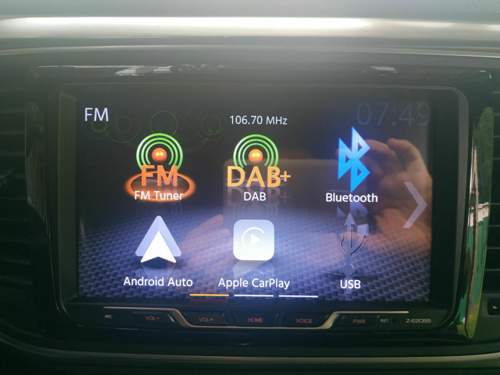

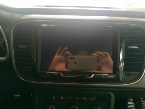

Werde jetzt ein Zenec kaufen, incl. Montage 700,- , Neu mit Garantie, da habe ich mehr Vertrauen.
@upox schrieb am 15. Juli 2021 um 16:02:50 Uhr:
Vielleicht kannst ja dann mal ein Bericht und Bilder einstellen wie zufrieden Du damit bist ...
