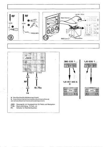

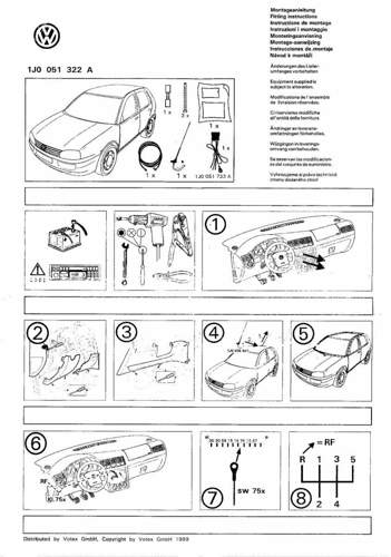

Hallo Hans,
die Einbauanleitung besteht aus 3 Bitmap-Dateien (Format bmp), die zusammen "gezipt" sind mit WinRAR. Habe sie für dich mal nach jpeg konvertiert. (s. Bilder)
MfG
Mcd-1
Mcd-2
Mcd-3
