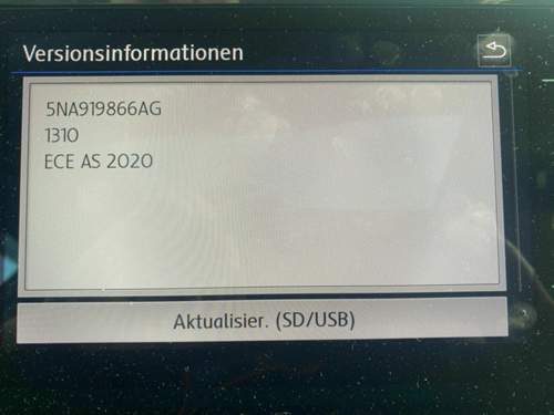

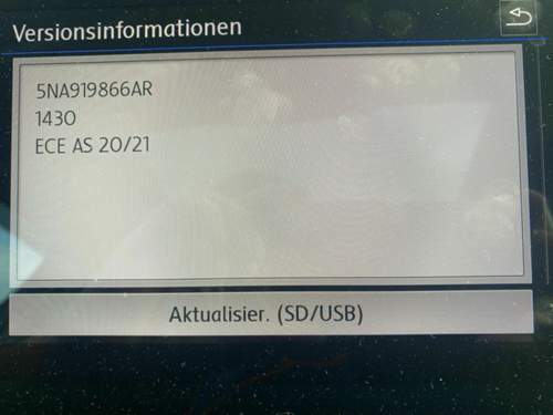

Hab das Update soeben auf die Karte kopiert und läuft im DM.
Hier zwei Bilder:
Bild 1 - alte Version
Bild 2 - neue Version
[Von Motor-Talk aus dem Thema 'Kartenupdate Discover Media' überführt.]
Danke für den Link, nun schaut es bei mir genauso aus wie bei Malta 11.
Läuft jedenfalls und auf die schnelle sind keine Fehler zu sehen.
Ja, neue DM Karte läuft. Vers. 1430 ECE AS 20/21
Aber, der Speicherplatz wird jetzt schon recht knapp auf meiner mit dem DM gelieferten 16GB SD Karte. Wenn der Speicherbedarf mit jedem neuen Update weiter so steigt, werden die 16GB wohl bald nicht mehr für Gesamteuropa reichen.
Bin der Empfehlung der VW Beschreibung gefolgt und habe mit Sektorgröße 4096 formatiert (FAT32). Der Speicherverbrauch soll dann wohl wirtschaftlicher sein, da es in den Kartendaten auch viele kleine Dateien gibt.
Dateisystem wurde überprüft, keine Probleme festgestellt.
Keine weiteren Aktionen erforderlich.
