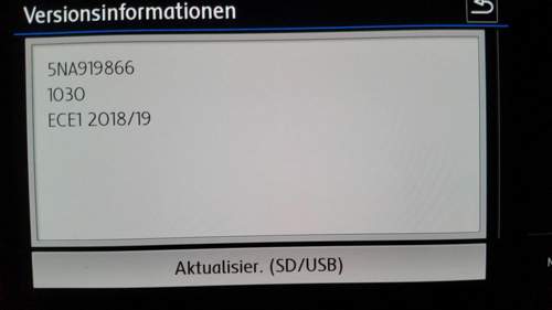

Kartenversion
DiscoverCare findet bei mir nur eine alte Version (die vom November). Woher hast du die 2018/2019?

@grabit schrieb am 21. Juni 2018 um 09:18:48 Uhr:
https://webspecial.volkswagen.de/.../maps-download.html#/
Themenstarteram 21. Juni 2018 um 8:51
Vergiss DiscoverCare, es haben schon mehrere Mitglieder hier festgestellt das da oft nur Mist dabei raus kommt. Besser ist Direkter Download der Dateien und dann per Hand auf die Karte aufkopieren
am 21. Juni 2018 um 8:59
Hab gerade mit DiscoverCare versucht und bekomme dort die Aktuelle Karte zum Download angezeigt.
am 21. Juni 2018 um 22:45
Ich habe gerade das Update mit Discover Care installiert. 2h 15m vom entfernen aus dem Slot bis wieder einführen und prüfen. Ist jetzt das 4. mal seit ich den Tiger habe und hat problemlos geklappt, musste noch nicht mal die Karte löschen oder formatieren wie früher, sondern nur entsperren und nach Abschluss wieder sperren. In drei selbständigen Schritten nach dem Start: Backup, Download und Installation, fertig.
Einfach super einfach.
am 21. Juni 2018 um 22:55
VW scheint an der Verfügbarkeit in DiscoverCare nach Veröffentlichung des Downloads gearbeitet zu haben.
am 22. Juni 2018 um 10:00
