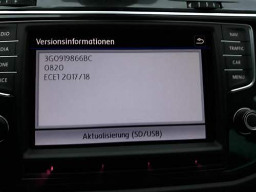

Frage ans team. Ist das die aktuellste für DM?
Danke
C331fa0d-a030-43be-aeb7-a1e33674b659
Nein, aktuell ist 915 ECE2018
Für 2017er DMs! Für 2016er DMs ist es das 820er 2017/2018!
Beide DMs haben das gleiche Kartenmaterial ;)
Für meinen DM aus 2016 bot mir die Webseite von here nur den 820er 2017/2018 an. Zulassung 07/2016!
Themenstarteram 20. November 2017 um 7:11
@Tigi 202 schrieb am 20. November 2017 um 08:08:37 Uhr:
Du kannst auch die Karten für das neue DM laden, funktionieren genau so gut
