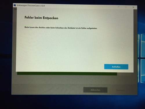

Ich verzweifle gleich, das Navi-Update über DiscoverCare bricht bei 88% beim entpacken ab.
Hat jemand von Euch ähnliche Probleme damit?
Themenstarteram 13. November 2017 um 20:45
Ich mache immer den kompletten Direkt Download ohne den DiscoverCare Mist. Dann direkt auf die Navi SD entpacken und gut isses

Ok, muss ich die SD Karte vorher irgendwie bearbeiten. Es geht um das DiscoverMedia 2 / Tiguan Ez. 11/2016
Themenstarteram 13. November 2017 um 20:51
@dieselameise schrieb am 13. November 2017 um 21:49:38 Uhr:
Die Karte einfach mit Fat32 formatieren (Schnellformat genügt) und die entpackten Daten aufkopieren
Oder die alten Dateien einfach löschen, geht auch.
