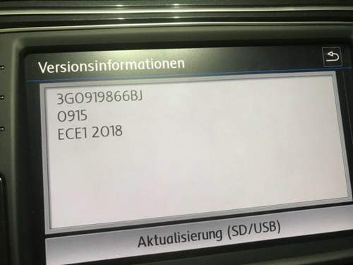

Kann mir vielleicht jemand sagen (schreiben) welche Versionsinformation im DM steht, wenn das aktuelle Update geladen wurde?
Ich hatte heute ein Update per Discovercare (für Mac) gestartet, hat auch alles super funktioniert, erst Backup, dann Download. Aber dann hatte ich eine Fehlermeldung, keine Ahnung was da stand. Jedenfalls nach erneutem Check stand dort: Die Karten sind aktuell.
Jetzt weiß ich nicht, hat es funktioniert, oder nicht. Es soll ja schon Probleme mit Discovercare aufgetreten sein.
Bei mir steht im DM:
3G0919866BC
0820
ECE1 2017/18
Bitte schön :)
@Malta11 schrieb am 12. November 2017 um 20:58:30 Uhr:
Bitte schön :)
Dankeschön, also hat es nicht funktioniert und Discovercare ist, naja Sch....e!
Kann ich nicht bestätigen. Hat bei mir heute tadellos geklappt. Nur das Runterladen hat etwas länger gedauert.
Es hat ja bei mir auch alles geklappt. Aber wenn ich danach einen Check mache und mir Discovercare „sagt“ das ich die aktuellen Karten habe und es dennoch nicht so ist, dann ist das Sch....e!
Bei mir steht: ECE1 2017/18 aber aktuell ist ECE1 2018
Ist ja auch nicht weiter schlimm, ich wollte gern 1x im Jahr updaten und jetzt damit anfangen. Ich versuche es irgendwann mal ohne Discovercare.
