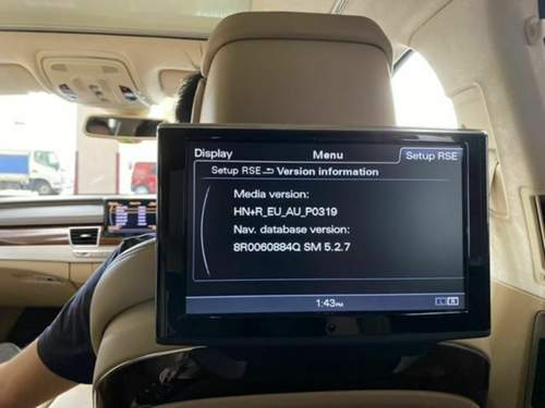

Unter Menü-Setup MMI-Versionsinformationen
.jpg
Is die Neuste version mit den Neusten Karten. Wobei dein Audipartner Eigendlich ehr die K9xx nehmen müsste und nicht die P1001. Das P steht für Produktion und ist Eigendlich inoffiziell. K steht für Kundendienst und wird normalerweise beim Service genommen. Evt hat deine Platte einen Weg. Ich nehme mal an an Werkseinstellung und Warmstart hast du schon probiert ?
@RiseFM schrieb am 9. November 2019 um 07:10:37 Uhr:
Ich habe nur oben die Frage beantwortet, ich habe keine Probleme mit Navi
Ups... jetzt erst gesehen :/

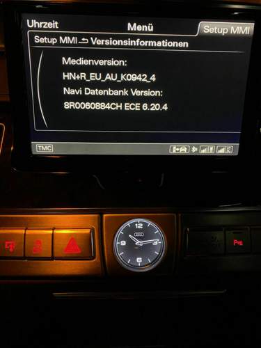

Themenstarteram 9. November 2019 um 21:28
bei mir sieht es so aus..kann jemand damit etwas anfangen???
Navi Software ist aktuell, aber die Karten nicht.
Die sind ja mega alt >,<
Die haben wirklich nur nen Update der Unit gemacht. Reset probiert ?
