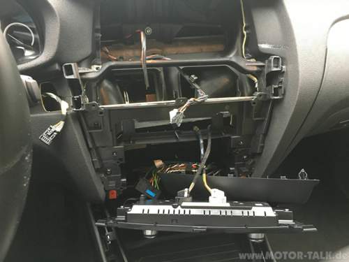

ich dachte, wenn der Wagen direkt vor dem Haus steht, passiert nicht's ??

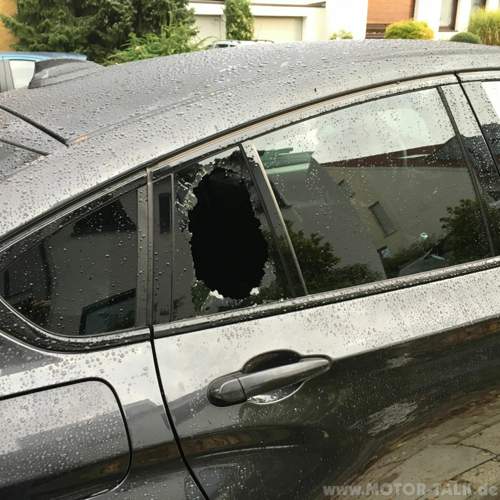

Aber weit gefehlt....., morgens mit dem Hund raus und sehe wie hinten das kleine Dreiecksfenster eingeschlagen war.
Nach kurzem Schock rief ich die Polizei und als die Herren kamen, sagten Sie "Sie sind der 3te in der Nacht" Nachdem die Spurensicherung fertig war, konnte ich mir den ganzen Schlamassel selber anschauen !!
Alles zerrupft, rausgerissen und beschädigt. Nachdem der Abschleppwagen den Wagen bei BMW abgestellt hatte, sagten Sie mir "Sie auch Herr R.....".
Nach kurzen Scheck am Fahrzeug geht der Meister von 10.000€ bis 12.000€ aus.
UP'S.
Ein kurzes Gespräch mit der Versicherung und nun muss ich 14 Tage warten bis er wieder bei mir ist.
Ich lasse mir jetzt direkt eine Alarmanlage von BMW einbauen, Sonderpreises.
Müssen sowieso die Verkleidung ausbauen.

Das hintere kleine Fenster wird aufgebrochen, da es einerseits nicht sofort auffällt, andererseits kommt man so an den Türgriff. Denn ohne Safe-Lock lässt sich das Auto von innen, auch wenn es mit dem Schlüssel verschlossen wurde, noch öffnen. Der Sinn hinter der Sicherung ist, dass man auch bei verschlossenem Auto noch daraus entkommen kann. Aktiviert man nun die Kindersicherung, dann werden die Türgriffe hinten innen gesperrt, hat zumindest hinten die gleiche Funktion wie der Safe-Lock, jedoch mit den Nachteilen einer Kindersicherung.
Besser ist der Safe-Lock, da man somit auch die vorderen Türen sichert und jemand mit einem Luftkissen und einer Drahtschlinge das Auto auch nicht öffnen kann.
Ich bin mir auch nicht komplett sicher, aber ich habe den Verdacht, dass die Alarmanlage beim Zug am Türgriff innen abschält und/oder nicht auslöst. Wäre bitter, aber denkbar.

Die haben von der hinteren Rücksitzbank aus gearbeitet. Die vorderen Türen wurden nicht geöffnet (Außenspiegel waren noch eingeklappten und die Türpinne waren noch unten)
Die Polizei sagte das sich einer zwischen den Vordersitzen auf die Armlehne sich legt und so alles ausbauen.
Ist schon Wahnsinn !! und das alles in ein paar Minuten.
Das schlimme ist, das sie immer wieder kommen würden, die wissen ja jetzt wo alles neu ist. Deswegen kommt von BMW eine Alarmanlage rein.

Lasst den Safe-Lock codieren, dann lassen sich die Türen nicht mehr von innen öffnen, wenn das Auto verriegelt ist.
Verhindert zumindest das vereinfachte Einbrechen über das hintere kleine Fenster... Ich bin mir nicht sicher ob BMW selber das noch kann oder ob es dazu einen versierten Codierer braucht.
Kindersicherung ist nur ein Kompromiss und macht prinzipiell das gleiche, jedoch mit einer Verschlechterung der Nutzbarkeit
