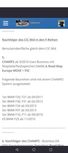

Hallo zusammen. Ich hab mich jetzt durch einige Testberichte gelesen und für mich scheint das VioVox durchaus akzeptabel. Jetzt habe ich nur ein Problem. Wie finde ich heraus was bei mir verbaut ist?
CIC und 4 Pin-LVDS
CIC und 6 Pin-LVDS
NBT und 6 Pin-LVDS
Vielleicht kann mir da einer raus helfen wie ich das heraus finde.
Danke Rene

Sorry, war der Meinung das Navi wird da mit angezeigt.
Hier ein Screenshot aus dem F10 Forum.
Dürfte ja auf 2012 passen.

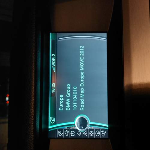

Das lese ich mir gerne durch. Vielen Dank für eure Hilfe bis hier. VioVox hat geantwortet, wie ich das heraus finden kann. Der Support passt also schonmal. Da BMW in meinem Zeitraum das CIC von 4 auf 6 pin umgestellt hat, muss ich tatsächlich nachgucken, was da genau verbaut wurde. Da gucken wir die Tage mal unter den Bildschirm
Welche Navi Kartenversion ist bei deinem Fahrzeug installiert?
Warscheinlich "Europa Move..." auf einem CHAMP2 mit "CIC 6-pin LVDS"
Themenstarteram 7. November 2023 um 17:25
Sorry war die ganze Zeit am Auto die AHK anbauen
Hier ein Bild
Version
Dann sollte alles geklärt sein.
