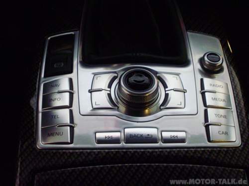

So Freunde, ich bin lange nicht mehr aktiv gewesen. Im Sommer rollte das Cabrio, die Wanderdüne macht null Probleme. Und da er werksseitig eh recht voll ist, gab es auch keinen Nachrüstbedarf.
Bislang.
Den neuen A6 finde ich nett und evolutionär, sah aber bis auf das neue Navi keinen Grund, dafür meinen 4F über die Klippe zu stürzen.
Da ich technisch minderbemittelt bin habe ich arbeiten lassen. Was soll ich sagen - ich bin begeistert :D! Alles funktioniert perfekt, das interne Telefon und Google Earth werde ich dann nach Verlegung der entsprechenden Antenne zum Laufen bekommen...
Ein paar Bilder:
http://i1128.photobucket.com/.../...3E80E04E-3193-00000C6D410D61F5.jpg
http://i1128.photobucket.com/.../...26EAFFFF-3193-00000C6D46CDAD3A.jpg
http://i1128.photobucket.com/.../...D34C4BD4-3193-00000C6D4BFE0EEA.jpg
http://i1128.photobucket.com/.../...4EE8B65D-3193-00000C6D5235ADFA.jpg
http://i1128.photobucket.com/.../...8C1EB300-3193-00000C6D5A64D87E.jpg
http://i1128.photobucket.com/.../...68FD5B5F-3193-00000C6D6072AF40.jpg
Und noch ein extra FIS Menü für TDIe Fahrer :D:
http://i1128.photobucket.com/.../...E24EC4EE-3193-00000C6D32058924.jpg
Sollte jemand Interesse an einem Festplattennavi plus DAB Tuner vom 4F FL haben: für 800 Euro gehts weg ;)...

Deine frage beantworten doch meine Fotos ;)
also passt es doch , dann rest der frage plug and play oder gibts irgendwas ? Airbag , einfach rein und stecker dran und gut ?
wie schauts mit dem Lenkrad modul aus und dem schleifring ? das passt aber bestimmt nicht.

Mein Bedienteil sieht so aus....shit, ich hatte den Dremel nicht drauf:eek:.
Q7-bedienteil

Wie sieht es denn jetzt mit der Mainunit aus ? Wurde hier das riesen 4G0 Mainunit Viech ins Handschuhfach gebaut oder wurde da einfach das 4H0 Steuergerät vom A8 4H hergenommen mit Softwareanpassungen ?
Wollte mir nämlich meinen 4F aufs 3G umrüsten, hab ne angeblich voll funktionsfähige Main-Unit mit 4E0 Nummer auf eBay für 280€ gekauft, und habe vom Privathändler ein 4H0 035 670 erhalten. Leider kann ich die Unit nicht auf Funktion testen weil ich sonst keine weiteren MMI 3G Teile habe und auch alle die ich kenne nur ein 2G haben.
Angeblich Tippfehler ... jetzt ist halt nur meine Frage :
Kann ich die 4H0 einbauen und hab im Grunde das 4G Navi (früher war ja immer 4F (A6) Low/Basic Nummer und 4E/A8 High Nummern)
oder funktioniert das nicht, und ich verhöcker das Teil für mehr per Sofort-Kauf und kauf mir dann halt die 3G Unit die ich wollte mit dem Geld?
Kann mir einer dazu mehr Infos geben (auch mit der Softwareanpassung wenn möglich)? Codierungssache + Hidden Menü oder Flash Sache ?

Ne frage, kann man das bedienteil von dem 3gp bzw. das was in die c7 4g Modellen verbaut wird an das mmi 3g in unserem 4f anpassen? Abar nur die Bedieneinheit!!!

Nein!

Was hast du denn davon? :D Die Funktionen werden dadurch ja nicht mehr. Interessanter ist es auf jeden Fall doch nur alles umzubauen oder sehe ich das falsch? :)
Ein mal das und das andere auf ebay gibt es diese bedienteile nur bis zum kennbuchstaben " M " um die 9 Stück aber die mit dem kennbuchstaben " Q " die auch den Joystick haben gibt es keinen.
Und noch dazu komischer weise ist die Bedieneinheit aus dem aktuellen A6 4G billiger als die in unserem 4F... deshalb wollte ich gleich das aus dem aktuellen 4G die Bedieneinheit einbauen... :-D

am 8. Januar 2013 um 22:39
Klar werden die (noch) günstiger angeboten, das der Markt für die 4G Teile noch zu klein ist. (Angebot deutlich größer als Nachfrage)
Beim 4F waren vor Jahren die Teile auch noch deutlich günstiger zu schnappen.
Beispiel: 2G Displays. Die sind in der Bucht preislich extrem nach oben gegangen.
