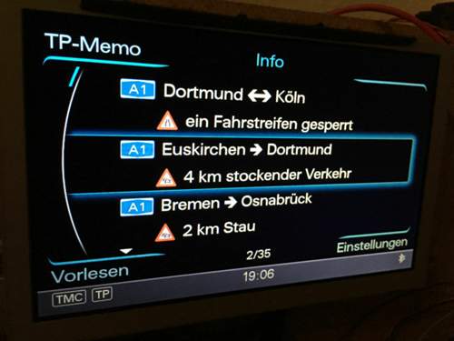

was genau meinst du jetzt? (mit Tmc anzeigen)
(das siehe Bild)
oder die farbigen Karten wo der Verkehrsfluss dargestellt wird?
Img-4200
Img-4203

oder meinst du einfach die Verkehrsstörung z.b. wenn ein Stau kommt; Das neben der Spur das ganze schraffiert wird und das Dreieck kommt mit dem "!"
am 30. November 2014 um 12:56
Das funktioniert, nur eben die Anzeige auf der Karte nicht und genau das war beim "alten" MMI schon möglich, wenn man in den Einstellungen "Verkehr" aktiviert hatte.
Ich meine es ist im Plus die Möglichkeit gegeben, dass man eben Google Earth als Anzeige mit Traffic online, oder eben die TMC Daten mit Verkehr wählen kann. Alles bezogen auf die Darstellung in den Navi Karten. Also die Wahl zwischen 2 verschiedenen Möglichkeiten, welche eigentlich das gleiche Ziel der Information haben.
Ich kenne es eben vom alten MMI und da fand ich das schon sehr nützlich, da ich viel auf der AB unterwegs bin und ich so schon rechtzeitig sehe, wo es Stau gibt. Da es da eben keine online Funktion gibt, läuft das ganze über TMC. Wo sollen denn auch sonst die Daten her kommen für die aktuelle Verkehrslage?
Ich hab ein Bild gefunden auf dem die Anzeige vom alten MMI (ist sogar vom MM high 2G) abgebildet ist und das ist die TMC Verkehr Darstellung. Das meine ich und nur das. Nach meinem Wissen sollte dieses Anzeige auch im Plus möglich sein und genau das funktioniert bei mir eben nicht.
Das 2. Bild zeigt mein MMI wenn ich mir den Stau manuell in der Karte zeigen lasse und genau diese Darstellung sollte eigentlich auch automatisch in der Karte zu sehen sein, wenn man " Verkehr" ausgewählt hat als Darstellung. So war es beim alten MMI und im Plus sind die Daten ja vorhanden, nur werden sie eben nicht automatisch angezeigt. Muss wohl irgend wo noch was falsch sein.

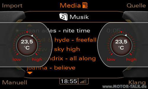

@Top44 schrieb am 30. November 2014 um 10:28:02 Uhr:
Was meinst Du mit optisch im MMI, die Anzeige der Regler, oder gabs da ein Menüpunkt dazu?
meinte die anzeige, nur von der sitzheizung halt. wird einem das beim 3gp auch angezeigt?
205943903-w470-h282
am 30. November 2014 um 14:54
Die ist im Plus auch noch genau so vorhanden.

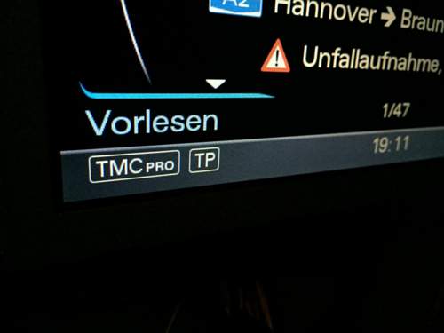

ok, habe das gerade mal bei mir geprüft; wenn ich TMC Online ausschalte; habe ich genau die Infos immer noch drin (TMCpro war dann aktiv) - geht aber auch mit dem normalen TMC;
es wurden die Sperrungen etc. ohne "Online" auch angezeigt..
welcher wert steht bei dir im AP 69 ?
am 30. November 2014 um 15:43
Den hatte ich auch schon im Verdacht und diese Woche auf 32783 umgestellt, vorher hatte ich 32778 drin. Ändert sich aber nichts, es sein denn ich stell wie zu diesem Kanal überall geschrieben die 32768 ein, dann verschwindet sofort die PRO Anzeige.
was passiert bei 15 ?
ich weis das dann die online Dienste raus sind (TMConline)
geht es dann?
am 30. November 2014 um 16:03
Hast Du ne Aufschlüsselung für den Kanal, oder wie kommst Du auf 32715? Was ich bis jetzt raus gefunden habe sobald ich an der vorletzte Stelle unter unter 7 gehe, ist das Pro bei TMC weg.
Ich geh mal raus in die Kälte und hau 15 rein :)
Ergebnis:
Wie zu erwarten ist mit 15 das Pro weg und kein Verkehr in der Karte und 3 Grad draußen ist echt frisch.
