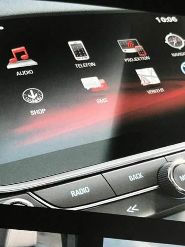

Servus, mal ne Frage,
ich hätte mir gestern interessehalber im Opel Autohaus nochmal ein aktuelles Prospekt 06/16 MY17 mitgenommen! Beim Navi gibt es ein Menüpunkt "Shop", was ist das denn?! Auch habe ich bei mir nicht noch das OnStar Symbol, was hier auch abgebildet ist! Wird das mit einem kommenden Update eingespielt?
Als Feedback zu Android Auto, welches in meinem bisherigen Astra K nicht funktionierte (Juni 2016 ausgeliefert)
Gestern den neuen Astra K bekommen, Android Auto und Appla Car Play funktionieren direkt.
Den Shop habe ich auch, keine Ahnung wofür:-)
Weiterer Unterschied, ich habe jetzt beim Kollisionsmenü den Eintrag "Bremsen" welcher vorher fehlte (nur Warnen)
