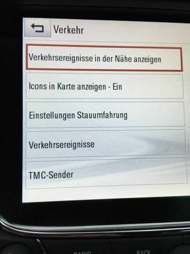

Live Traffic, das 900 hat doch nur TMC oder?
Gute Frage...bin überfragt... Aber jetzt wo du es sagst, werde immer in Stau reingeführt wie geht das über Apple Car Play / Android Auto mit dem Live Traffic? Müssen dann die Apple / Android Auto Karten verwendet werden?
Zum Foto: Mehr Auswahlmöglichkeiten gibt es nicht... TMC habe ich auf Automatisch...
