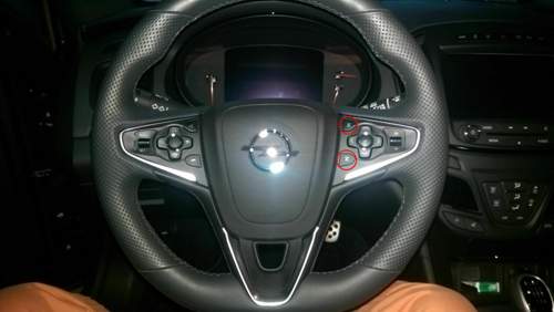

Den Hinweis von Reini den Sender per Sprachbefehl zu wechseln habe ich vorhin erstmalig getestet, funzt einwandfrei. Navi, Telefon mache ich ja regelmäßig, Sender war heute Premiere.:D
Einen Tip noch für Ehle-Stromer als "Verweigerer" des IL. Verwende doch mal die Skip Taste auf-ab, springt zum nächsten-vorigen Sender.
Festzustellen ist, es gibt mehrere/viele Wege die Sender im Insignia zu wechseln. Da sollte für jeden ein einfacher Weg dabei sein.
Welches wäre jetzt die Skip-Taste "auf-ab" am Lenkrad die du meinst?
Ich denke es gibt nur ein auf und ab zwischen den abgespeicherten Sendern die auf der Favoritenleiste leigen.
Kann ich per Sprachbefehl auch die Sender aufrufen die ich nicht als Favoriten abgespeichert habe oder muss ich hier die exakte Frequenz wissen?

Skip Tasten siehe anhängendes Foto.

@Thirk schrieb am 24. Juli 2016 um 11:42:02 Uhr:
Mit diesen Skip-Tasten am Lenkrad kann ich bei mir aber auch nur zwischen den vorher angelegten Favoriten switchen, nicht aber zwischen den möglichen Sendern auf AM, FM oder DAB.
Spracheingabe ist sicherlich nicht schlecht, funktioniert aber auch nur wenn ich unter DAB den Namen des Senders kenne oder unter FM oder AM die Sendeferequenz. Wer weiß das schon vorher, welche Sender und welche Frequenzen auf einer Strecke von Berlin nach Köln alles auftauchen können?
Bleibt also doch nur das umständliche Gewische und Getätschele auf dem TP, vom Lenkrad aus ist da leider nichts möglich, weder mit den Skip-Tasten noch mit der Sprachsteuerung.
