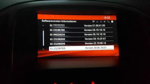

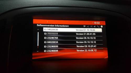

Ob bei mir das Update richtig war weiß ich auch nicht. Im Anhang Fotos beider Softwareversionen, vor und nach dem Update! Der Startbildschirm sieht bei mir seit dem Update auch etwas anders aus. Es steht jetzt was von Intelilink da.
Links die alte Version Rechts die Neu. Audiostreaming geht nicht da im 650 kein Mudul verbaut wurde.

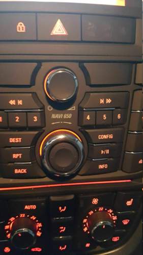

fahre seit 2 Tagen einen Astra J BJ Dez.2015 und der kann mit dem Navi 650 Audio Streamen sogar Spotify (zeigt Titel und Interpreten an) kann nur keine Playlist wählen was an sich nicht tragisch ist.
Matze
Hallo Matz,
Bei mir, Astra J OPC Bj. 10/2014 geht dies nicht. Welche Radioversion hast du? Kannst du evtl ein Bild von deiner Version machen.
MfG
Jan

Hey hoffe ich kann damit weiter helfen
20170902-193236
20170902-193242
20170902-193249
Hallo MAtz,
nochmal für mich zur Sicherheit. Du kannst wirklich Audio Streaming über Bluetooth ohne irgendwelche Zusatzhardware mit dem Navi 650 durchführen?
Mit welchem Smartphone machst du das Audio Streaming?
Danke für deine Antworten
