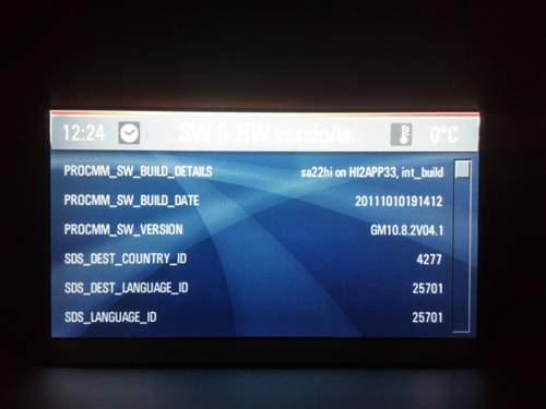

Danke. Ich war im Info-Menü (Config lange drücken und dann Info). Eigentlich genau andersherum.
Ich habe die GM10.8.2V04.1
Welche Version ist das?
MfG
Sagt mir jetzt nichts, könnte auch eine andere Versionsnummer sein die du abgelesen hast. Musst vielleicht nochmal nachschauen und die richtige herauspicken. Oder du hast doch eine andere Version installiert.
Ich wüsste nicht welche es sonst sein sollte.

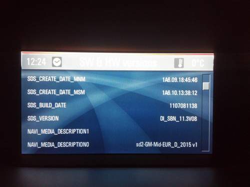

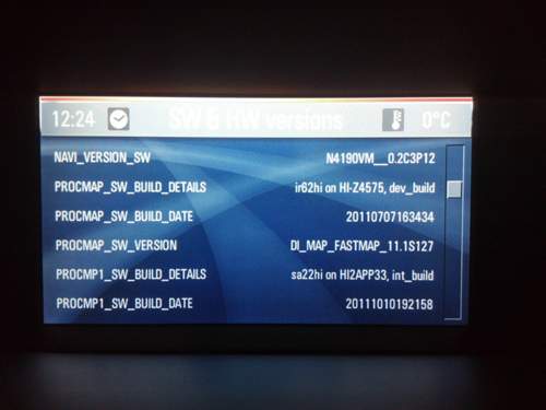

Hier einige Fotos davon.
Ich habe noch mehr, da das Menü sehr lang ist.
MfG
Img-20160217-122401
Img-20160217-122416
Img-20160217-122442
Hi mervaoal, hast doch richtig abgelesen. Jetzt stellt sich mir die Frage, ob bei deinem Navi jemals ein Firmwareupdate gemacht wurde und welches Kartenmaterial/Jahr du im Einsatz hast. Laut Bilder würde ich 2011 Kartenmaterial interpretieren und deine Firmware ist noch die Erste die absolut aller erste. Bei mir war z.b GM10.8V176 die erste hab dann auf V200 und schließlich auf V208 upgedatet, da ich 2015 neues Kartenmaterial gekauft habe.
@blob787
Das Kartenmaterial ist eine SD von 2015 Version 1 laut 2.Bild letzte Zeile. Mich würde es wundern, wenn die Navigation ohne Fehler und Update auf 208 funktioniert. :rolleyes:
Es ist ne SD mit dem neuesten Kartematerial 2015/2016 drin. Ich habe die Navigation bisher erst 2 mal gebraucht und da keine Fehler entdeckt (was aber nichts heißen muss).
Ich entnehme euren Aussagen, dass ein Update auf die neueste Version sinnvoll wäre.
Soll ich das den FOH machen lassen? Stichwort Gebrauchtwagen-Garantie. Wenn ich jetzt ganz scharf nachdenke hat doch nicht alles so Reibungslos funktioniert :D.
MfG

Das Fahrzeug habe ich erst seit ein paar Tagen. Ich habe es gebraucht gekauft. Der FOH hat noch die neuesten Karten mitgegeben. Beim Abholen waren die schon drauf und nachdem was ich hier gelsen habe sollte die Radio-Firmware auch ein Update bekommen, damit alles ohne Probleme funktioniert.
Ich habe mir jetzt die Hülle der SD-Karte angeschaut (2015/2016) und da steht in roten Buchstaben: "ATTENTION: Please consult your OPEL / Vauxhall / Chevrolet Dealer for a radio software update PRIOR to map update".
Ich hoffe er hat es gelesen und das Radio-Update gemacht.
Deshalb auch meine Formulierung, dass die Navigation doch nicht richtig geklappt hat, weil dann müsste er erst beweisen, dass die neusete Sofware auf dem Radio ist.
MfG
@mervaoal,
Ich habe mir das update selbst installiert, ist kein hexenwerk. Ich müsste die CD sogar noch haben. Wenn Interesse besteht, einfach eine pn, dann schaue ich mal ob ich sie finde.
Danke, aber die CD bzw. die .iso habe ich.
Es ging um grundsätzliches.
Aber Du hast recht, bevor ich mich mit dem FOH aueinandersetze ist es schneller selbst gemacht.
MfG
Original CD nehmen oder die iso aus einer vertrauenswürdigen Quelle auf langsamster Stufe brennen und nach dem brennen überprüfen. Ein Lesefehler während der Installation kann sehr teuer werden. Ansonsten ist es wirklich kein Hexenwerk.
Habe jetzt das Update auf 208 gemacht. Es lief alles reibungslos. Bis auf eine leicht verändere Grafik bei den Navigationspfeilen, habe ich bisher keine Änderungen erkennen können. Ich habe das Auto auch noch nicht so lange.
