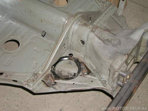

Original geschrieben von Red1600i
Der komische Querträger vor der Pedalerie.
Hallo Red...i
Fur was hast du den Halter aufgeschweißt?
Filter für Frontölkühler?
Das Loch dahimter im Rahmentunnel, ist das Serie?
Was für eine Bodengruppe, mit den großen Ablaufstutzen in den Bodenblechen ist das?
Gruß Uwe
Das ist eine neue Mexico Bodengruppe von 1991, die hab ich mir seitdem für meinen Buggy aufgehoben.
Die Ablauflöcher in den Bodenblechen ist Serie Mexico ab Mitte der Achtziger, da kommen noch Blechdeckel rein.
Der aufgeschweißte Halter ist für die Einspritzpumpe eines 1600i, der Buggy bekommt einen Kat Einspritzmotor.
Das große Loch neben dem Rahmenkopf im Rahmenkopfbodenblech ist Serie, das gibt's eigentlich bei allen Mexico Käfern, ich kenn's ab 81.

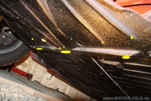

Hallo Freunde - muss nochmals das alte Thema mit dem Napolenhut und dem Rahmenkopf anfangen...
Die Löcher sind gebohrt und es ist trocken - muss jetzt zum TÜV soll ich die Löchlein zustopfen oder ist das dem Prüfer egal?! Irgendwelche Erfahrungen?
