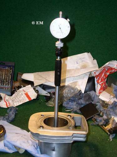

Die Toleranz zwischen den Kolbenringen und Zylinder,
aus welchem Lehrbuch hast du so etwas auf geschnappt, denn von Interesse ist der Clearance Kolben : Zylinder und wird gemessen mit dem Subito oder Innentaster wie im Bild-Anhang.
Aber du wirst mir ja jetzt erklären wie du die Toleranz zwischen Kolbenringen und Zylinder misst - wahrscheinlich erzählst du mir dazu, wie bisher auch nur Mist 😰.
Und das Mass bzw Mindestmaß des Clarace Piston : Liner gibt der Konstrukteur vor, der Kolbenkonstrukteur, was nicht heißt, dass diese Toleranz absolut ist!
Vlt interessieren dich par so Bilder was bei mir im Fundus so rum liegt, sind aber keine Teile für/von Kindermotoren dabei 🙁.
Ciao
Subito-innentaster-rundheit-verschleissgrenze-clearance-austasten
